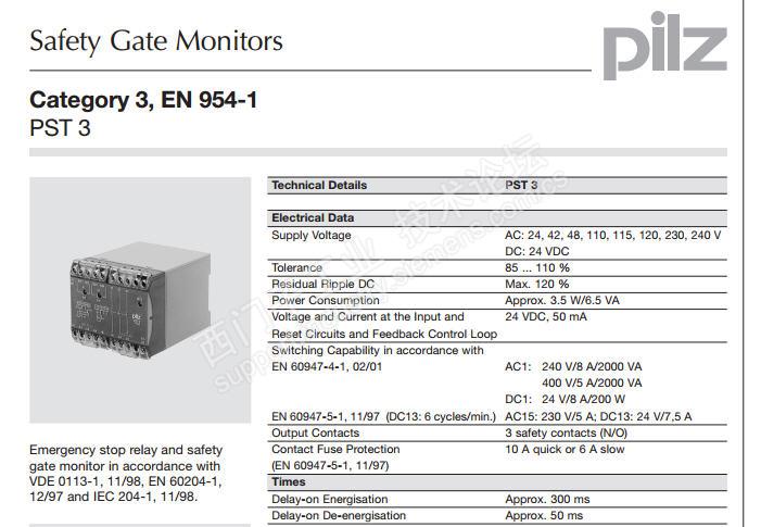

回复:帮忙看一下这个进口设备是什么原件

pilz-pst3.pdf
