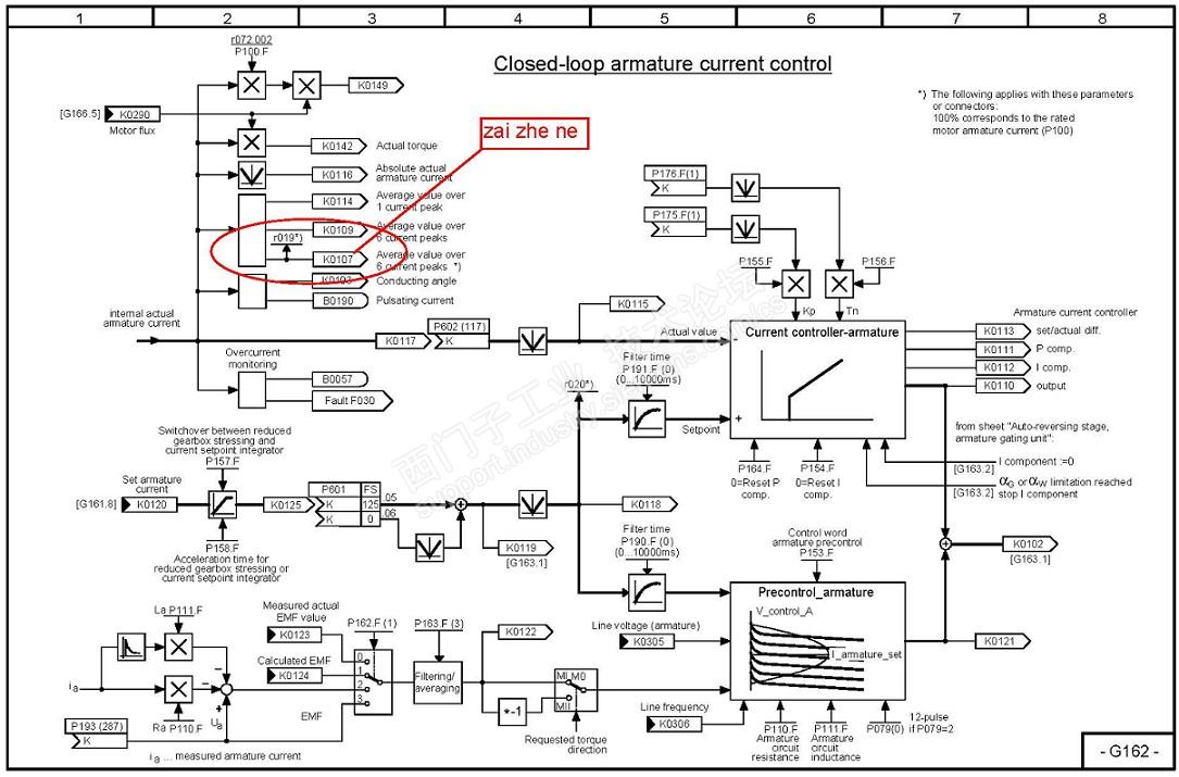

以下是引用zd109在2017-02-06 15:39:29的发言 >
k版,是不是这个,那个连接器应该是K0117吧?
我认为应该是k107吧。r19这个参数你监控一下试试看?
