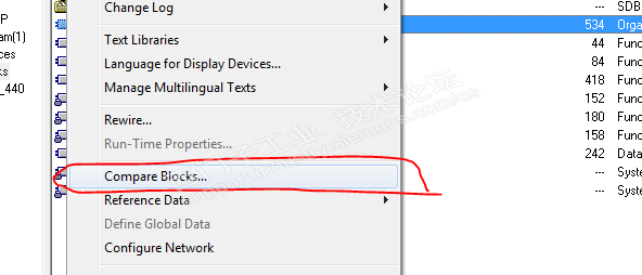

你是安全PLC平时你如果修改过程序那么断电后PLC就会处于STOP状态 ,请问你的软件装了安全的软件了吗,如果你没有装,那你就得停一次电后下一下程序,如果装了要进行安全程序编译后下载进去,否则要检查你的CPU诊断缓存区信息,看看是不是硬件有故障,或者是24V电源偶尔有时瞬间被拉低,在这种情况要检查你的安全PLC是不是有模块直接接的电磁阀,没有经过继电器过渡,经过继电器过渡要好一些。
程序丢失可以在线看得到,你有源程序吗,可以用源程序在线比较呀!
麻烦你上传CPU诊断缓存信息。
