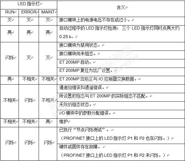

        以ET 200MP PN接口模块为例,其模块顶部的3个LED状态指示灯含义分别为RUN(运行)/ ERROR(错误)/ MAINT(维护),如图12- 2所示。
 图12- 2 ET200MP PN接口模块顶部LED指示灯
        ET 200MP PN接口模块LED不同的组合表示不同的状态,含义如表12- 1所示。
表12- 1 ET 200MP PN接口模块 LED故障对照表

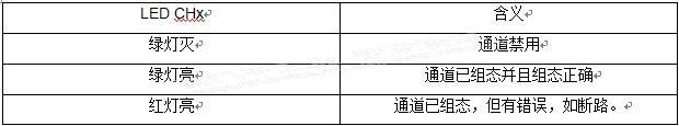

         而对于ET 200MP 带通道诊断功能的信号模块而言,每个通道的LED信号指示灯是双色的(绿色/红色),以不同的颜色表示该通道不同的工作状态。例如模拟量输入模块AI 8xU/I/RTD/TC ST每个通道的LED指示灯含义见表12- 2所示。
表12- 2 AI模块通道LED指示灯含义
