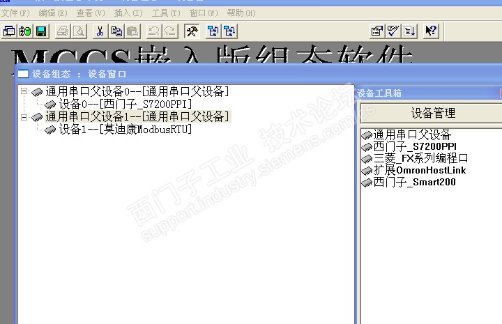

回复:Smart S7 200跟不带网口的触摸屏,485采用什么协议方便呢
qiyi
    11
    9
注册时间:2014-03-19
发布于 2017-02-07 17:05:30
8楼
添加设备的时候选择200PPI,不要选择200SMART
