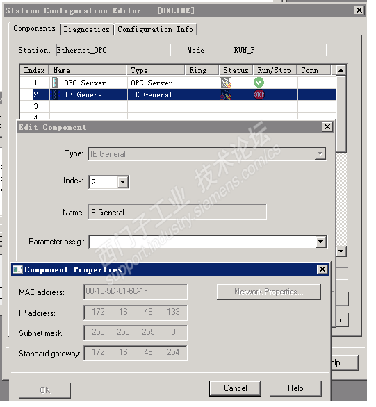

感谢各位大大的帮忙,现在OPC Server莫名奇妙就可以起来了, 但是Ie General出现错误。

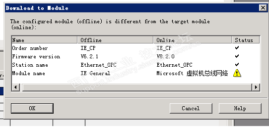

下载的时候,IE General显示黄色
继续下载提示错误:
Event 1 of 13:  Event ID 16# F927:033C
Index 2: The component is sending a negative S7 response. TF service: 28

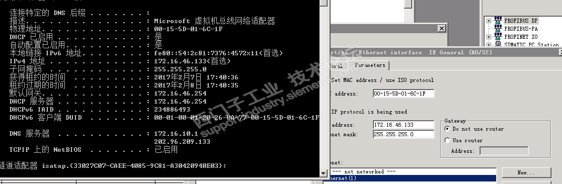

按照网上说MAC地址不对,但是我检查了是对的。

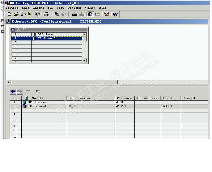

Station Manager对应配置
