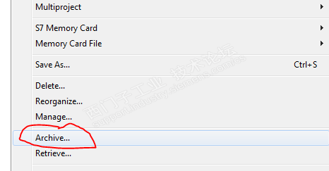

1.程序备份
我喜欢用源程序在线比较后完全相同后用压缩归档后进行备份

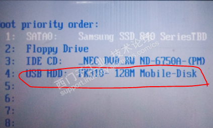

2.对于工业计算机影像备份

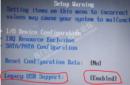

镜像前的准备工作,要激活USB的enable功能,然后选择哪个先启动。

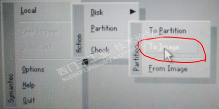

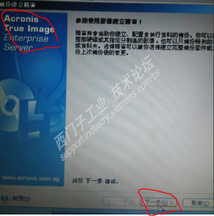

我用GHOST进行备份,有时由于文件大会分成二个,偶尔还会出现备份出错。
所以我还是喜欢用acronis备份,因为有些电脑我试过GHOST不能做镜像备份,而acronis且成功了。
下面是我做的128M的系统引导盘
只要用USB IMAGE TOOL重存到128M的U盘就可以了。

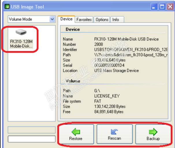

3.授权的备份
我就是用的USB IMAGE TOOL做的备份,有的时候不小心正版授权丢了用此备份的就可恢复,只能哪个电脑备份的授权恢复到哪个电脑,以前授权丢了只能找siemens现在自己备份,不用麻烦siemens了。
