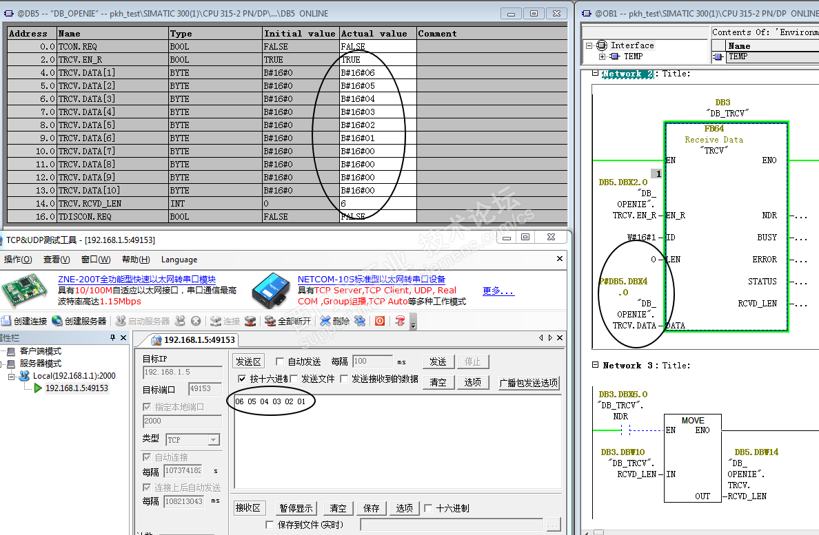

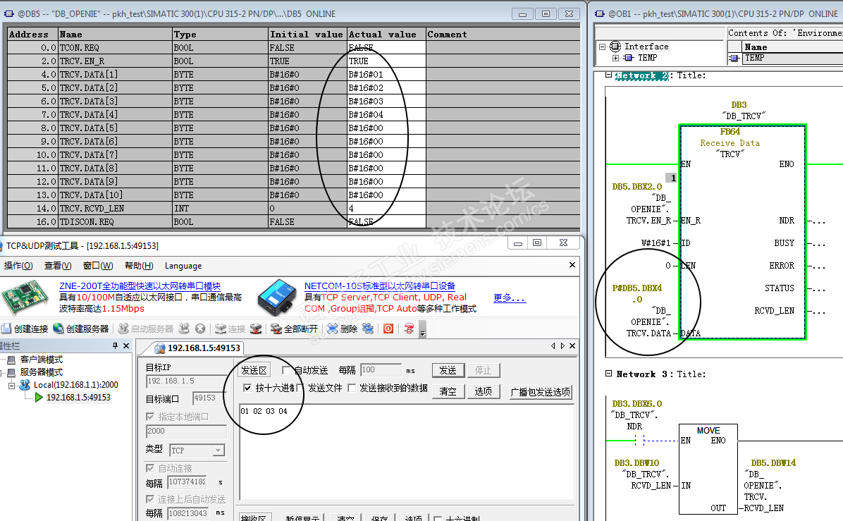

回复:317-2PN/DP CPU使用OPEN TCP通讯时,接收数据长度不固定如何解决

 简单测试了一下,没有任何问题。
