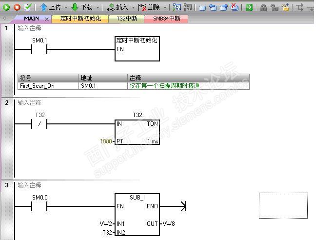

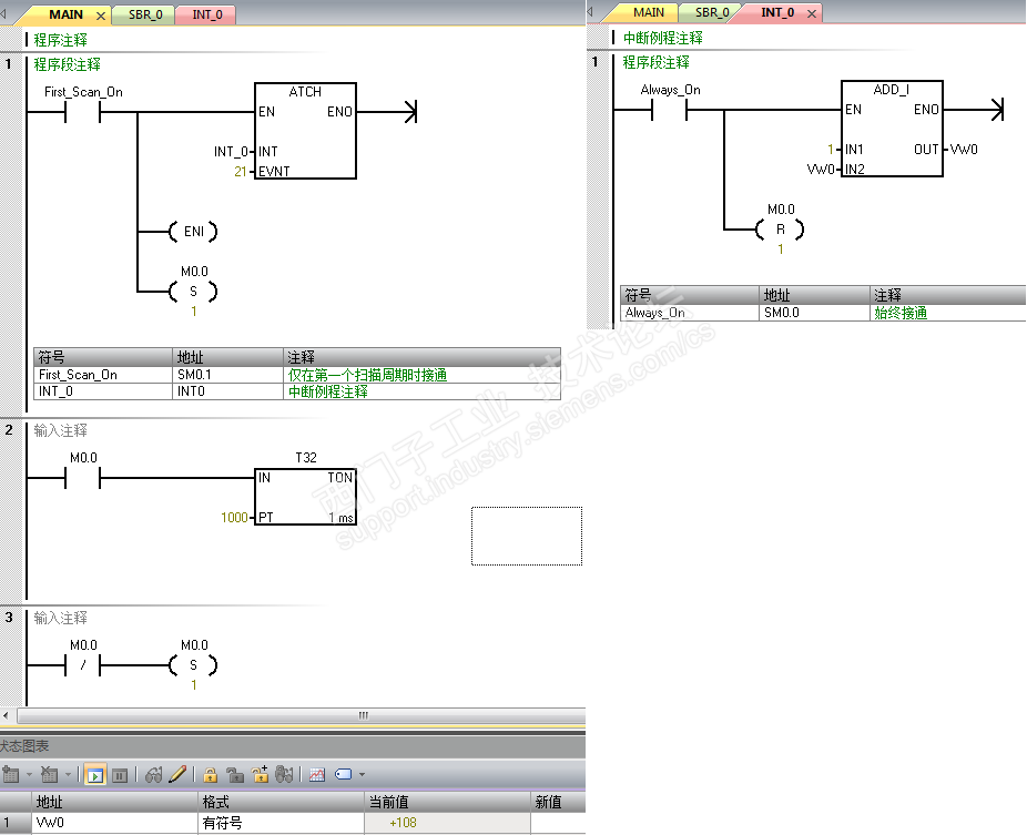

以下是引用pkh2006在2017-02-08 11:41:57的发言 >6楼
不是啊,你的T32定时中断不调用T32吗,手册里的确是没有这方面的介绍,但是我认为T32定时中断应该是这样的:
以下是引用WWCWWC在2017-02-08 11:20:15的发言 >2楼:一样的,均设置为1秒...
引用2楼详细内容:
一样的,均设置为1秒中断时间做的测试。
T32的中断设置在图1中,中断事件号:21
以下是引用pkh2006在2017-02-08 11:11:00的发言 >: 没看懂,能否把完...
引用详细内容:
 没看懂,能否把完整程序贴出来
还有我没看到T32指令的调用,设定时间是多少,和SMB34一样吗
可以按你的做。
参见图片:
