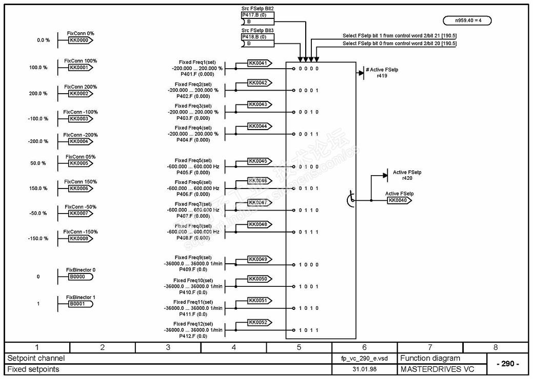

就是这张图。控制四个信号的位,就能选通一路给定信号了。
你说的那个n959.40 = 4是系统默认的时隙参数,比不要管,之控制那四个位的信号,选通某一个段速设定值即可。关键是把KK0040链接到给定通道里去如P433 = 40即可。
