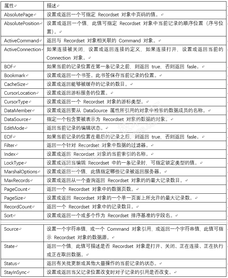

连接数据库成功,下一步就是从归档之中读取数据了,读取数据要用到两个对象,“ADODB.Recordset”和“ADODB.Command”对象
4.1 ADODB.Recordset
4.1.1 简介
ADO Recordset 对象用于容纳一个来自数据库表的记录集。一个 Recordset 对象由记录和列(字段)组成。在 ADO 中,此对象是最重要且最常用于对数据库的数据进行操作的对象。
4.1.2 创建对象方式
Dim oRs
Set oRs = CreateObject("ADODB.Recordset")
4.1.3 属性

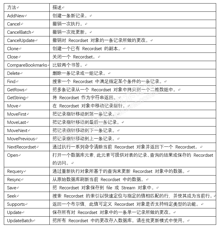

4.1.4 方法
表8

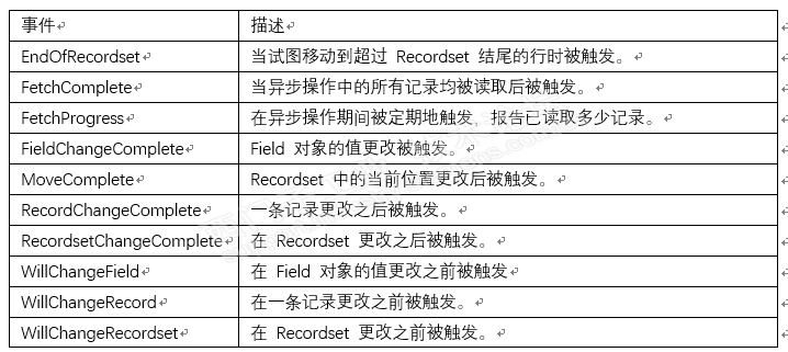

4.1.5 事件
表9

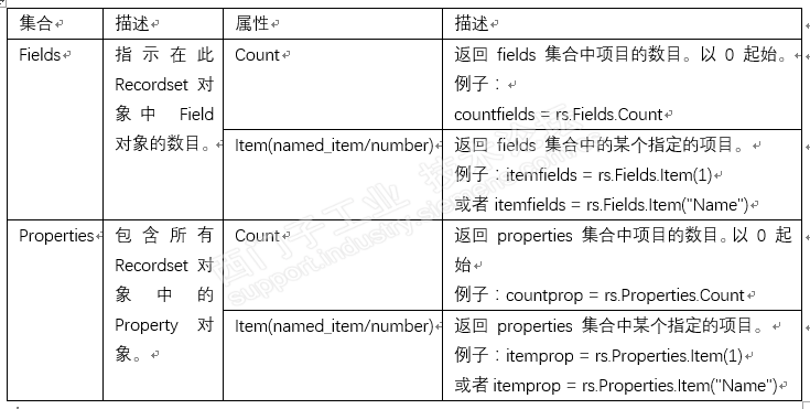

4.1.6 集合
表10
