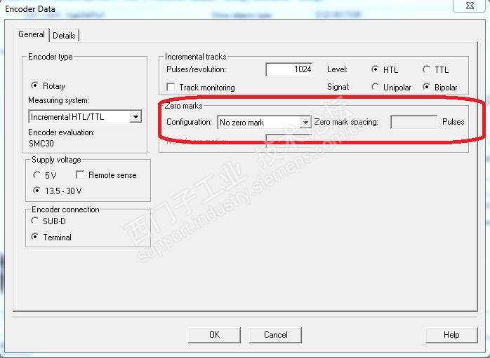

回复:s120系统 电机在减速时编码器就报故障
怪怪虎
    1266
    19
    53
注册时间:2009-08-27
发布于 2017-02-09 08:40:03
在编码器配置界面里,你可以禁用这个功能的,不知道你的工况,是否使用零脉冲,可以根据自己的实际情况来进行处理。
