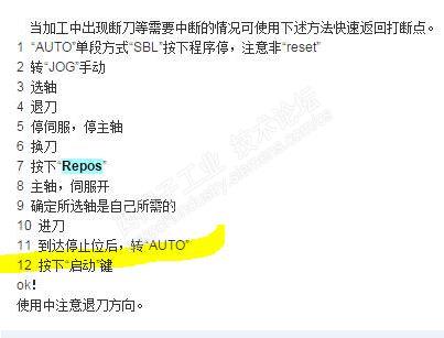

加工过程中不可避免会出现中端情况。
采用Repos功能,在第二次按下“启动”前,程序执行过的M指令是否还能保持?
是否需要重新激活程序之前的M功能指令。
