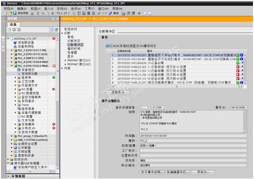

          通过PG/PC实现诊断
  • 12.3通过PG/PC实现诊断
        PLC系统有故障时,可以通过安装了TIA博途的PG/PC来进行诊断。在线的情况下点击项目树下CPU的“在线和诊断”菜单,就可以查看CPU的诊断缓存区消息,如图12- 3所示。
  图12- 3 通过TIA 博途在线查看PLC诊断信息

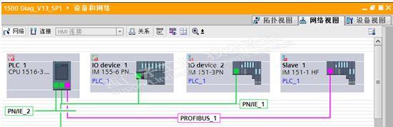

        切换到网络视图并在线,可以查看整个网络中各个站点的工作状态,如图12- 5所示。
 图12- 5 在网络视图中在线查看设备状态
        对于PROFINET网络,如果组态了拓扑视图,还可以对拓扑视图进行在线诊断,以查看网络拓扑连接是否正确,具体参考“PLC通信功能相关章节”。
