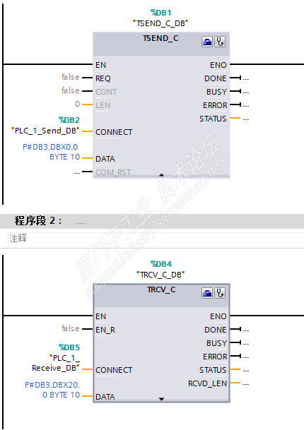

以下是引用pkh2006在2017-02-09 08:46:02的发言 >4楼
2个PLC之间建立一个连接就可以互相收发了。可以看一下TSEND和TRCV的CONNECT引脚,如果是一样的,那就是同一个连接下的收发了。
以下是引用沙鲁在2017-02-09 08:25:56的发言 >3楼:问题1还是没看懂解释...
引用3楼详细内容:
问题1还是没看懂解释,比如PLC之间需要发送和接收,那么1个PLC最多能连8个PLC(8个发送+8个接收),还是4个(4个发送+4个接收)
以下是引用pkh2006在2017-02-08 17:09:56的发言 >2楼:0. 这是老的S7-120...
引用2楼详细内容:
0. 这是老的S7-1200连接资源
1. 1个PLC最多8个连接,客户端和服务器共享。客户端和服务器都可以收发数据,而不是客户端只发,服务器只收,简单的说客户端就是连接发起端,服务器响应,一旦连接建立基本可以说没什么区别。
2. S7的同上,做服务器3个资源,做客户端8个资源
3. 互不影响
2个函数的connect引脚可以选择相同的块吗?
