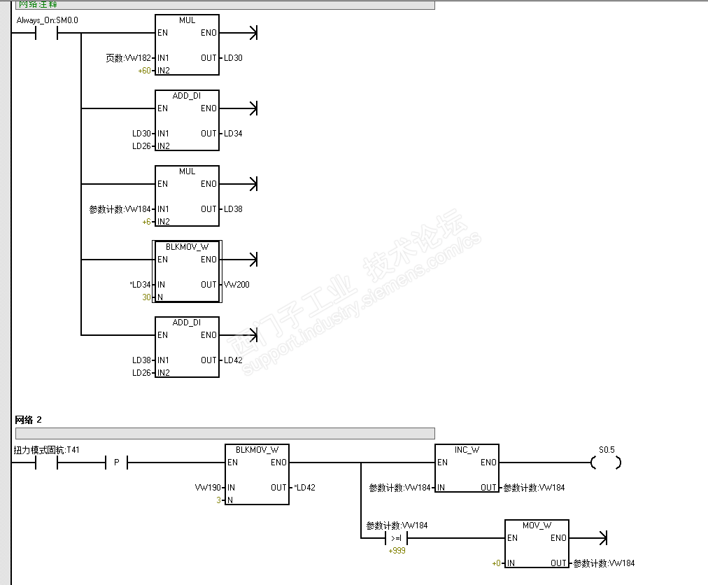

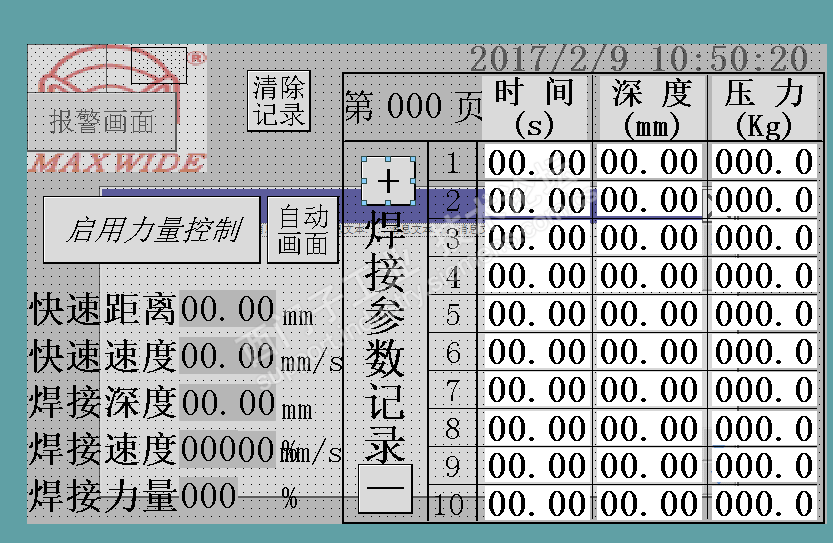

这个是带注释的程序和屏幕的画面
