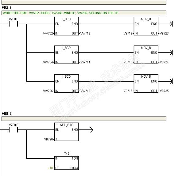

 为什么使用命令SET_RTC设置的时间读不出来?但使用命令READ_RTC可以读出PLC时间
是否操作不正确?
PLC→实时时钟……设置
有哪些注意事项?
