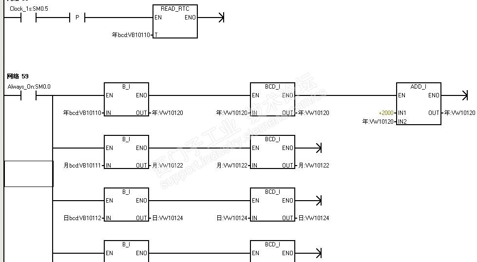

这什么情况?
读取系统时间程序:
LD     SM0.5
EU
TODR   VB100     //以VB100为首的8个字节,分别为年、月、日、时、分、秒、空、星期。
写系统时间程序:
LD     V20.0             //写时间标志位
TODW   VB100        //写入以VB100为首8个字节的时间参数
AENO
R      V20.0, 1          //写入完成后复位写时间标志位
