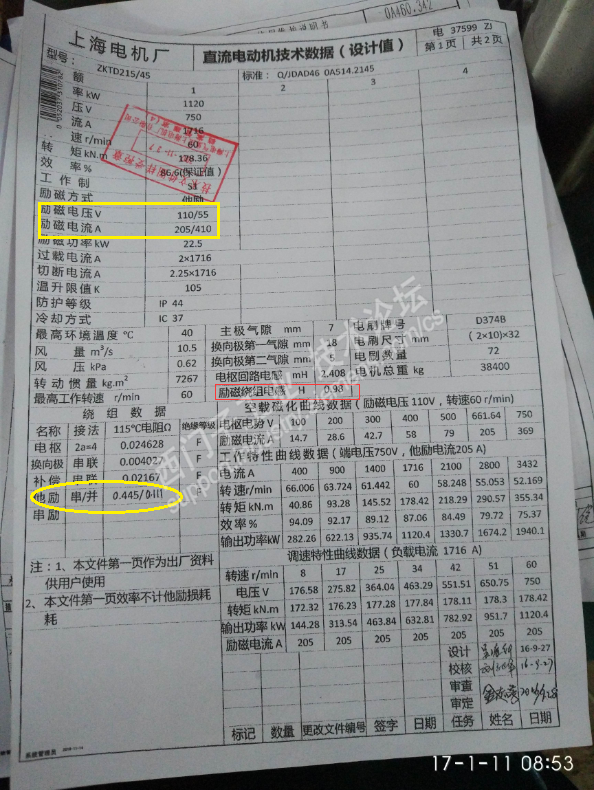

以下是引用怪怪虎在2017-02-09 12:22:19的发言 >21楼
电压不同,励磁电流也不同。
励磁绕组的那个,上边不是标了吗,115度的时候测量值欧姆
以下是引用zd109在2017-02-09 10:49:14的发言 >:请问怪怪虎,电机参...
引用详细内容:
请问怪怪虎,电机参数中有两处不太明白,如图
黄色框标识的部分,为什么励磁会出现两个等级,实际应用怎么选择?另外绕组数据中的他励是不是就是励磁绕组的电阻,可是后边的串/并是什么意思?实际应用中怎么选择?谢谢
谢谢!电压不同,励磁电流不同,这个根据什么去选择呢?另外励磁绕组的电阻有串/并,0.445/0.111两种,这个怎么确定是哪种啊?
