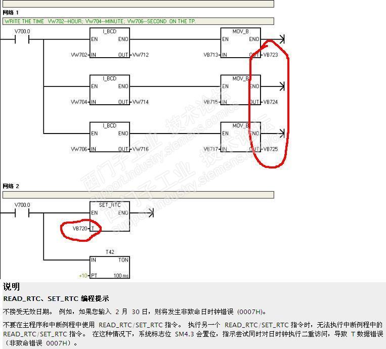

720在哪里?没有显示。我看你的意思是企图不需要年月日了。所以这三个值空白。
还有,说明上的两点,你同时触犯了。
第一。0月0日。
第二。连续用1秒的时间做设定的动作,和连续用0.5秒的时间做读的动作。
两道天条禁令你都犯了。
都不明白你,只需要一个周期就可以完成的事情,干嘛要重重复复连续执行几百次才安心的?不要紧。PLC不会累。可……
