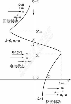

以下是引用芳季在2017-02-09 22:34:24的发言 >28楼
看。图形视觉上以O点对称。
曲线最上方和最下方,都是远离两个最大转矩最远的地方,此时的转矩都是最小的。意思就是转差率绝对值越大,转矩越小。
嗯,你理解错了。
投入直流制动的过程是这样的:得到直流制动命令时,先切断IGBT输出(OFF2),等待去磁时间完成,再投入一个直流电压,达到绕组额定电流的直流(静止磁场)。
其制动效果如下图:
