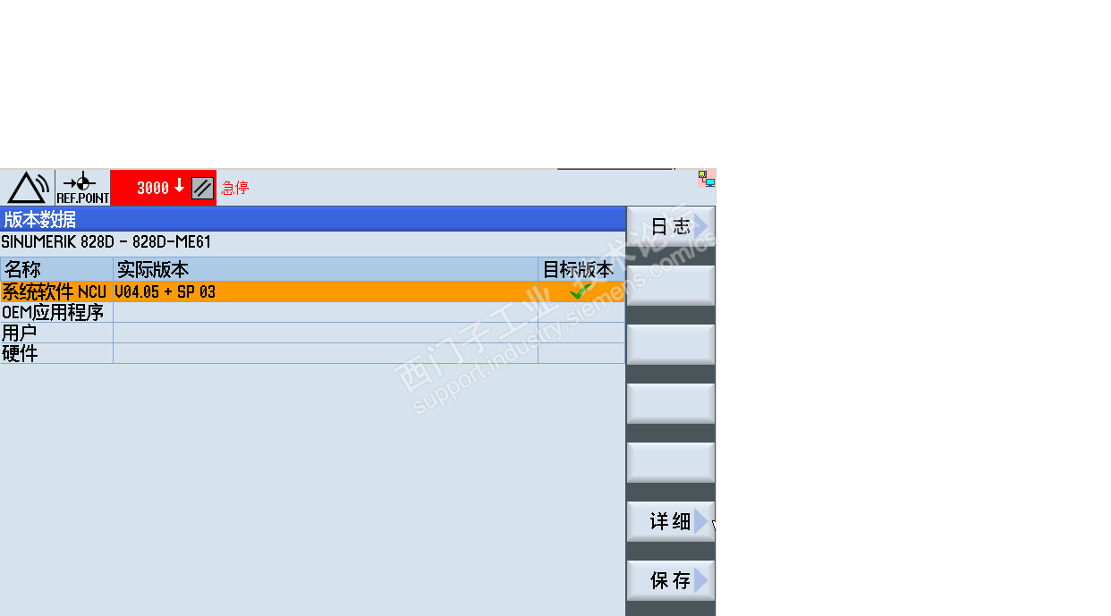

数控系统版本是4.5 SP3
授权已经导入激活

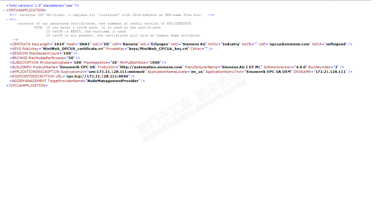

828D系统的OPC UA 的systemconfiguration.ini 和OPC_UAApplication.xml 已经配置
X130网口接口的的TCP 4840 端口也已经配置,但是用 OPC UA client 远程连接提示不成功。
