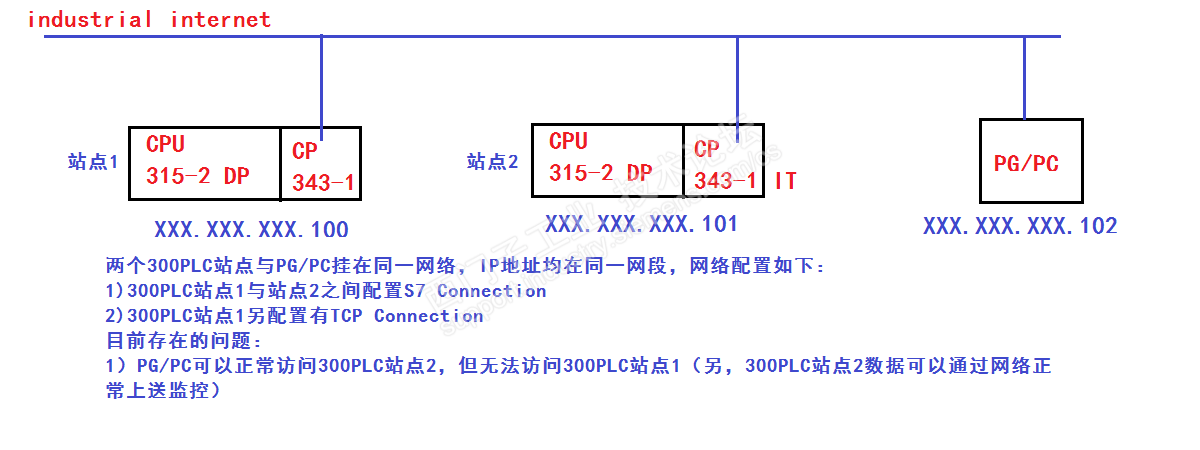

网络结构如草图所示:
问题:
1、站点1的配置是否存在问题,若有问题,该怎样配置?
2、站点1作为S7路由功能配置,是否还能配置TCP连接与同一个industrial internet通信?
补充:
现场试验:
1)拔掉站点2的网线,电脑仍然不能访问站点1,重启站点1后,电脑可以正常访问站点1;
2)重新插回站点2的网线,电脑可以正常访问站点1和站点2
换个问法
CP的同一个以太网接口是否可以同时配置S7连接和TCP连接?如果可以,配置参数是否有什么讲究?
从现象来看,站点1重启运行后,站点1的S7连接和TCP连接均表现为正常,但是在一段时间后TCP连接会丢失,S7连接正常
