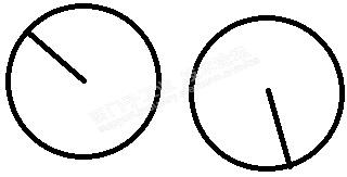

我的理由可以由抽象成生活经验的高度来解释。
图中两个圈圈。一个圈是另外一个圈通过转动一个角度后得到的方向。转动的过程我不告诉你。
我只告诉你:我不会把这个圈转动超过半圈。那么从左边的图形得到右边的图形,你说是转动了多少角度(示意就可以了)和向哪个方向转?你示范一次我刚才是转哪边的?
我相信你一定能够回答准确。
既然不可以转动超过半圈,就是说不可能是顺时针转啦,那么就只能是逆时针转动一个钝角,125度吧。
这个结果应该是唯一的了。
