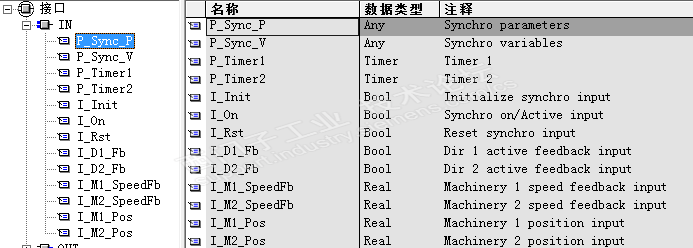

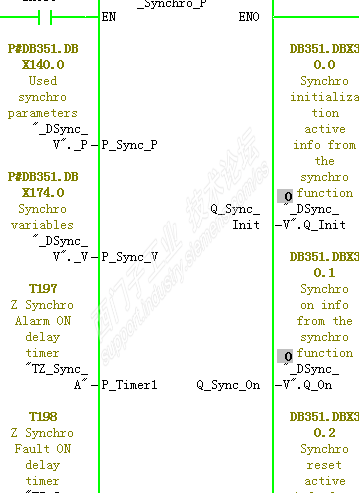

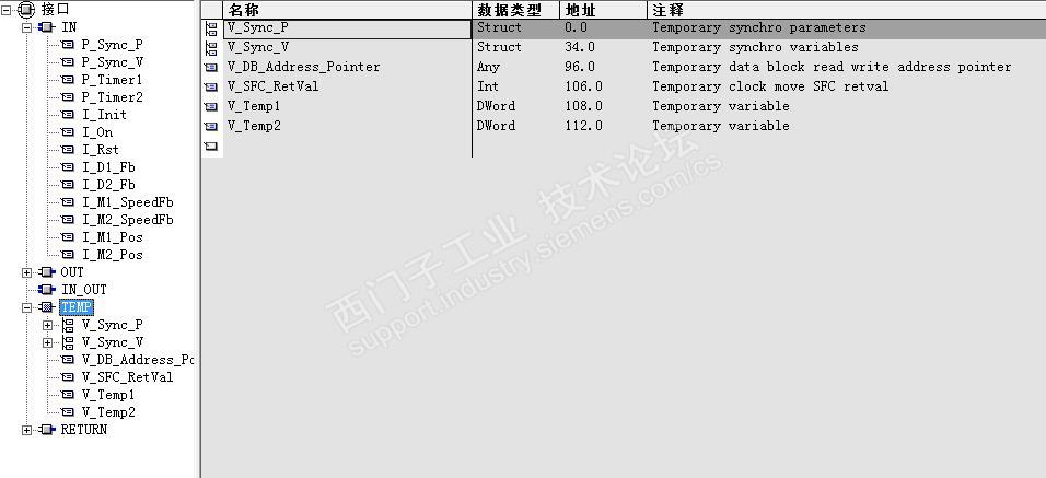

如何确定这个any的地址?我奇怪的是这个any只是在temp区定议了一下,没有任何地方赋值,这个any如果确定是引用了什么地址指针?
可以理解为是全部的程序了,中间的逻辑代码部分我看的明白,是与这个ANY没有任何关系的
下面是这个FC的调用实参,INPUT有两个参数是 ANY  P#DB351的那两个,其他的就没有了
下面图片是INPUT的接口参数
下面图片是TEMP定义
