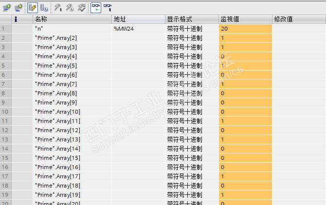

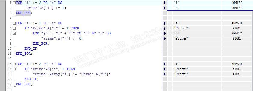

现将数组标记为1,经过查找不符合的就标记成0,查找过后,仍然标记是1,必然是素数。截图如下:
仿真后监视表如下:
