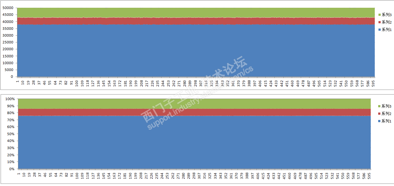

 饼图可以直观表达配方中各组分所占的比例,而面积图就是饼图的动态化,在一些特定场合,面积图比折线图表达更为直观,界面更显得友好。

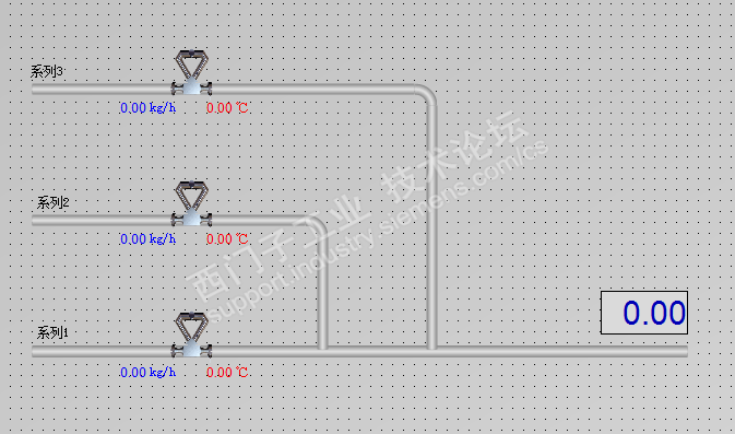

比如一个液体混合的工艺流程:

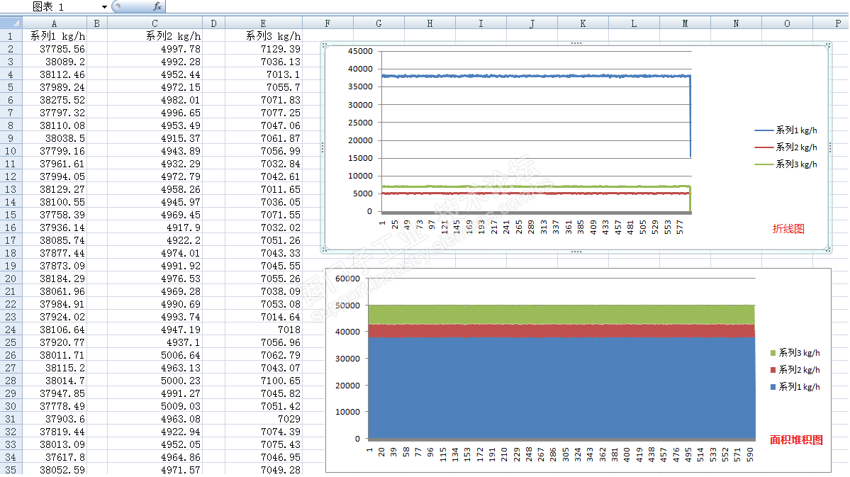

三个管路连续地按照一定比例进行混合,在任意时刻要求比例恒定,这个场合中,三个管路的流量数据分别用折线图和面积图来表达是这样的
显然,面积图直观友好的多了!
