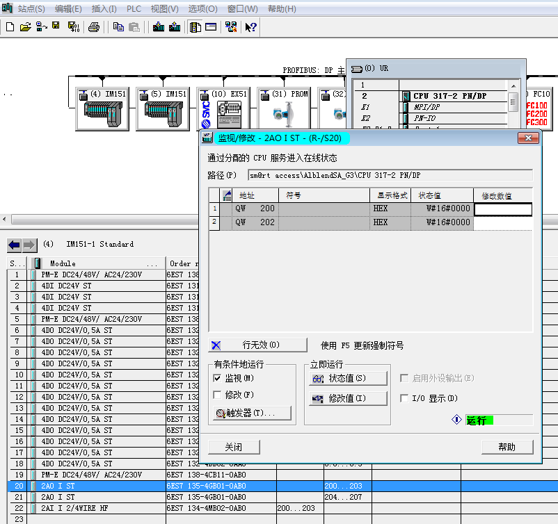

在300的程序中能找到PQW656,但是在变量表中却无法监视该变量,显示“外围设备输出不可监视”,这是怎么回事,如果要想在线监视该数据,该怎么办?
提问者:我爱厨房
evanbaozi 回答道:
P区是不能监控的,见同类问题ID: 50243的最佳答案,连接:
http://www.ad.siemens.com.cn/service/answer/solution.asp?Q_id=50243&cid=1029
还是贴到这里吧:
PQW不能直接监视,但是可以在程序内部做个输出缓冲,比如由DB*.DBW*或MW*赋值给PQW!
可以这样:例如:
L  MW100
T PQW256
监视MW100即可。

PQ区可写不可读,但是可以通过硬件的“监视和修改”监视Q区,很方便。
