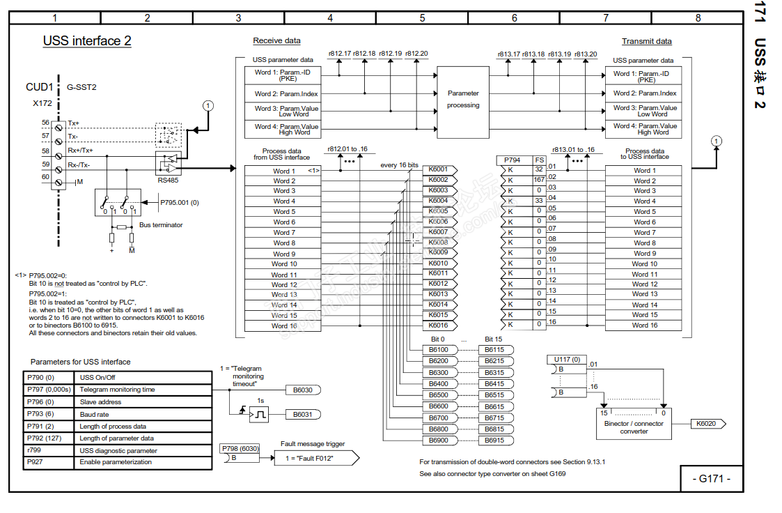

回复:6RA70与S7-200USS通讯参数读取问题
RENHQ
    13943
    61
    2198
注册时间:2008-12-28
发布于 2017-02-13 21:37:40
需要设置个参数 是X172端子上的吧
P794
参考功能图G171
