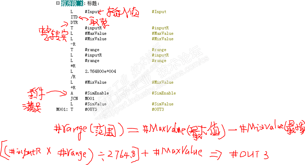

回复:入门请高手帮忙看一下这段程序

请看看图。
