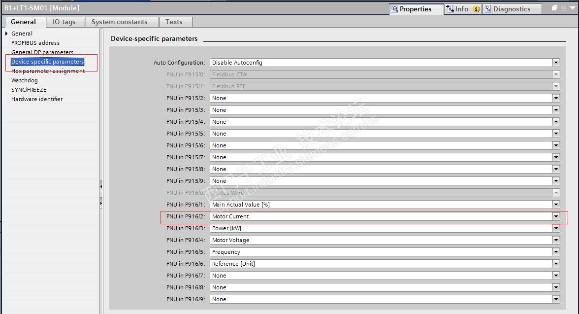

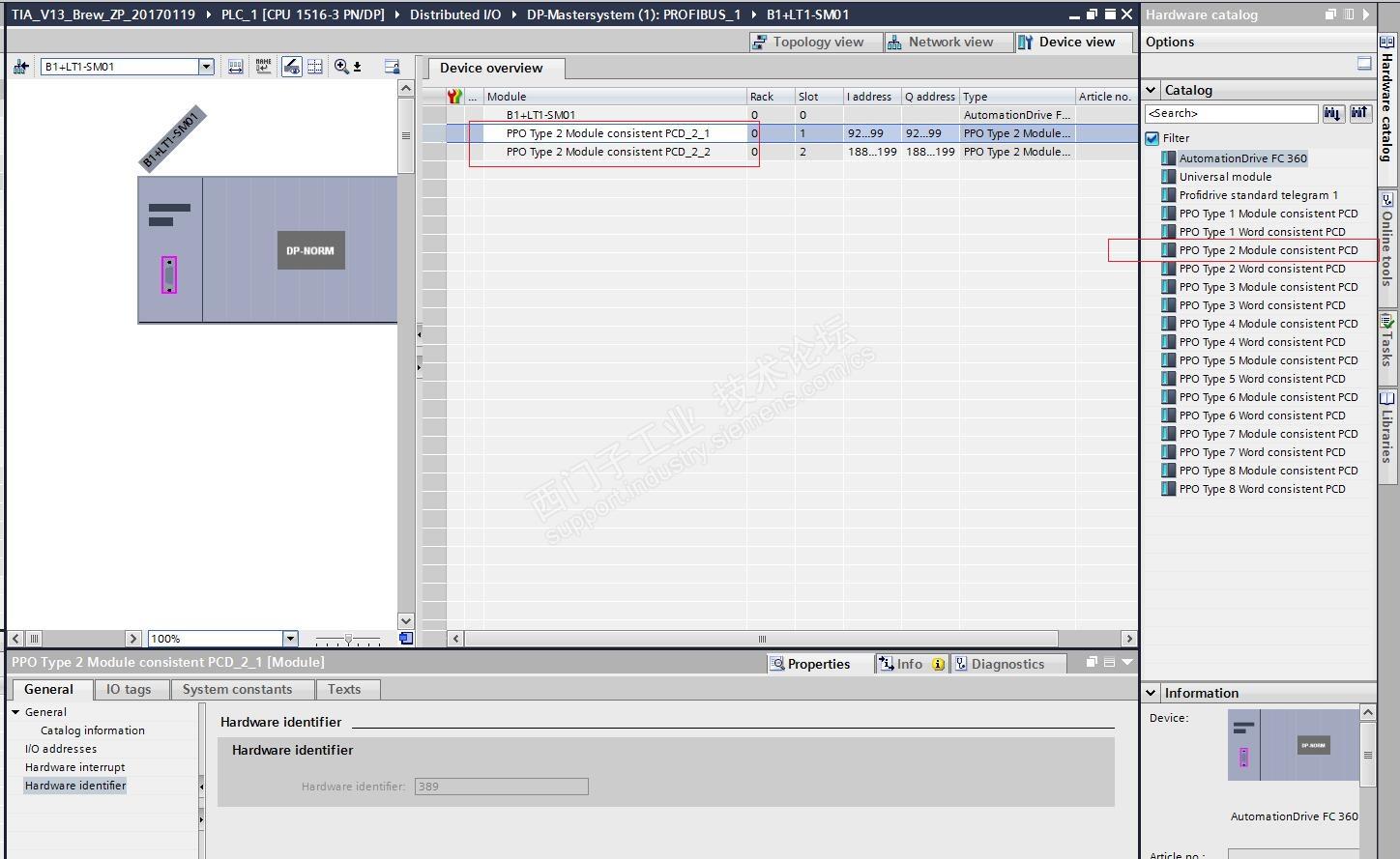

问题描述:
    在广州项目施工硬件组态过程中,遇到Danfoss变频器电流值程序无法读取,电机起停正常,起停状态显示正常,给定值正常,只有电流值无法正常显示。
   问题发生在硬件组态上,我们组态FC360变频器时,报文类型通常组态Type1,即“PPO Type 1 Module consistent PCD”,组态这个类型指可以读取电机的起停状态、给定大小。但是如果要读取电流值,报文类型需要组态Type2,即“PPO Type 2 Module consistent PCD”。
   选择完报文类型之后,需要配置参数,选择变频器——属性——变频器参数设置,在P916/2中选择Motor Current,如下图,硬件组态完毕,可以在编程时正常读取电流了。
