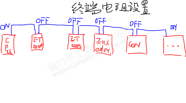

以下是引用渔明鱼工在2017-02-07 08:29:31的发言 >4楼
看看这个就清楚了。
有两根线出来就OFF 只有一根线就ON 是要表达这样的意思吗哈哈
