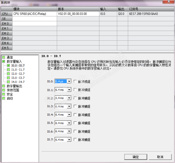

SMAERE 200 就可以啊, 向导设置高速计数器, 然后在系统块设置 多
少微秒  0.6US
