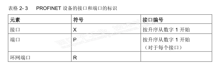

 西门子的网口,如果支持MRP,会在网口的标识有R,比如CP443-1 ADV的X2口,4个网口,前两个标识有R的支持MRP,后两个没有标识的,不支持MRP
这下面是PROFINET接口标识的意义:
而从你的图上得知这个PROFINET口不支持环网,所以没有MRP选项也是正常,也就是说不是两个或以上网口的就一定支持MRP,比如4.2以前的S7-1215C,比如IM151-8的第三个网口,比如CP443-1 ADV的X2
