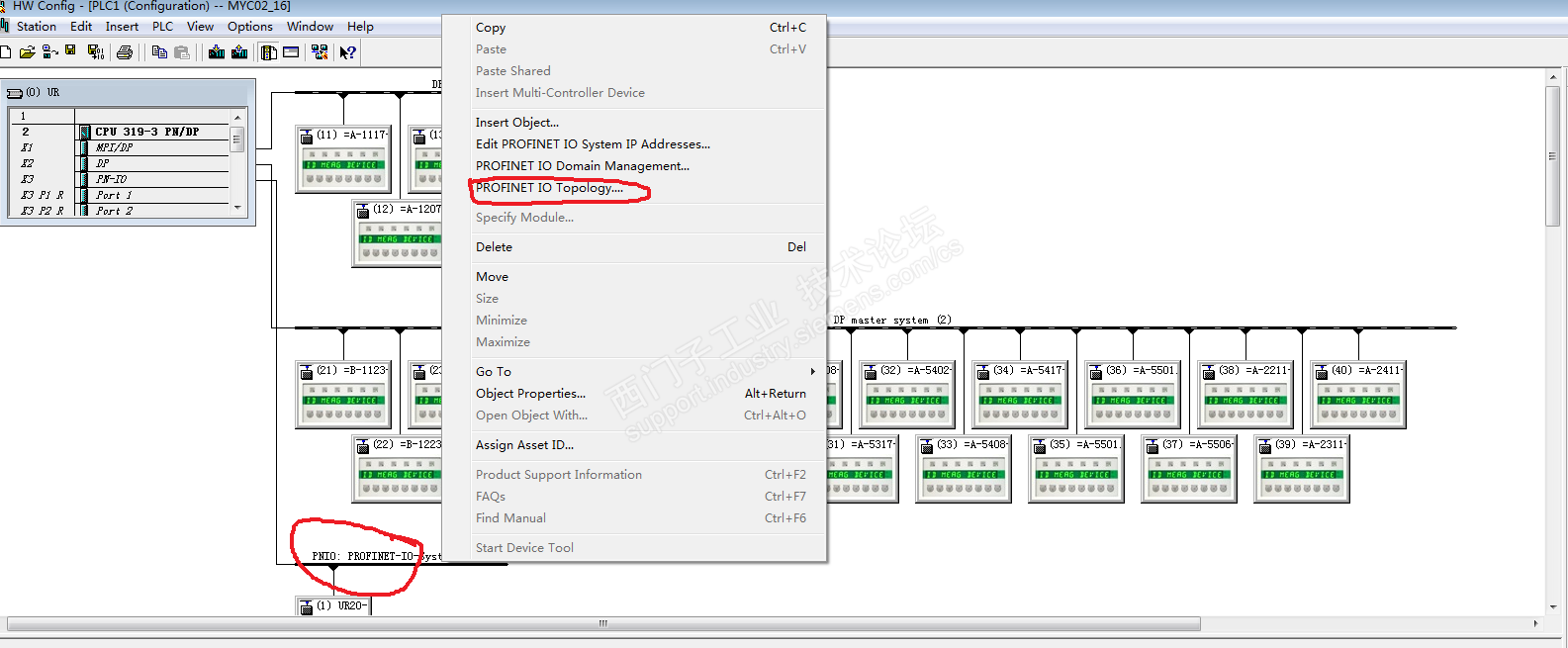

在你的 硬件组态 界面中,选中,PN IO 的总线,右键 ,在快捷菜单中选择 “PN IO 拓扑”
见下图
