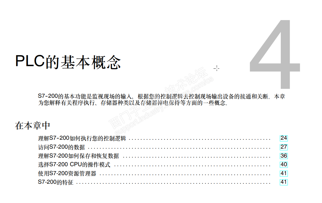

关于PLC程序的执行,参考手册:
S7-200 可编程序控制器 系统手册
https://support.industry.siemens.com/cs/cn/zh/view/1109582
38页 理解S7--200如何执行您的控制逻辑
手册里面第4章的内容您应该仔细看看,可能就明白了
