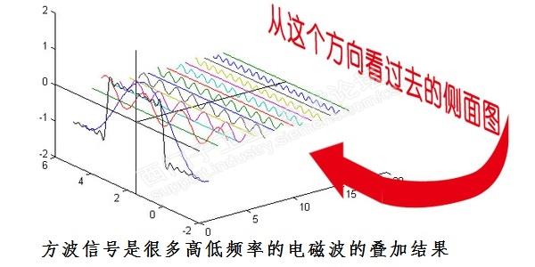

编码器信号线屏蔽层是在接收端单端接地的。
如果干扰较为严重,
1,选用全金属外壳密闭的编码器,如果不是金属外壳的,你接多少地都没有用,编码器内信号源头都已经被干扰了。
2,选用带有A-,B-反相信号的输出类型的编码器,并信号线一直接到接收端,不管你接收端接不接A-B-信号线,都会有平衡作用。
3,选用专用的编码器传输电缆,信号可传200米的。
4,如果考虑两端等电位,应另外用导线做等电位,而不是靠这根屏蔽层线,如果编码器机械安装处干扰严重,编码器整个金属绝缘悬浮,包括联轴器。尤其是屏蔽线不要做两端接地,不然没事找事的。

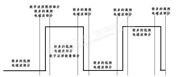

“编码器的信号、数字控制信号,或者微处理器内处理的信号都是方波型数字编码类型的信号,现代数字信号是由数字编码的0和1组合的高低电平变化的方波。上面说到的电磁波的各种频率特性,包括形成在某个频率上LC振荡辐射的频率,是由正弦波的频率确定的。而方波实际上是可以通过傅立叶变换获得各个频率的很多个正弦波的组合叠加。
我们在示波器所见的数字信号方波,实际上是由很多个频谱正弦波电磁波组合成的,陡直的上升沿和下降沿就是很高频率的电磁波组成。而平缓的波形高电平和低电平是较低频率的电磁波。傅立叶变换就是一种数学计算模式,将方波变换成各种频率与能量的正弦波的组合。”
“所有的各种非正弦波形的电磁波和上升下降的开关信号,都包含了各种频段的电磁波,其中就有较易向外辐射的高频电磁波,或者较易接收外部高频干扰而改变波形。”
