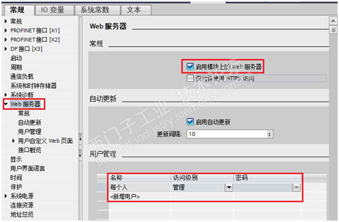

在S7-1500 CPU属性的Web服务器标签栏下可以激活PLC Web服务器功能,并可以选择是否以HTTPS方式访问。通过添加不同的Web访问账号,可以为不同的账号设置不同的访问级别。激活CPU的Web 服务器功能设置页面如图12- 9所示。
图12- 9 激活PLC Web服务器功能
在“用户管理”栏的“访问级别”下拉菜单中,可以根据实际使用情况,为不同的用户添加不同的访问级别,设置页面如图12- 10所示。
图12- 10 PLC Web访问级别设置

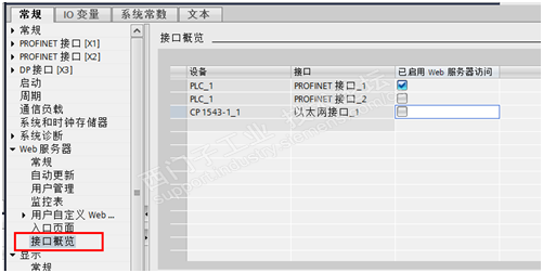

使能PLC的 Web服务器后,还需要使能访问Web服务器的以太网接口。在CPU属性下的 “Web服务器”->“接口概览”界面中,可启用访问Web服务器的以太网接口,如图12- 11所示。
图12- 11 启用PLC Web 服务器的访问接口

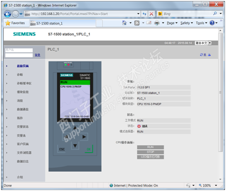

配置完成并下载到CPU后,就可以通过PC机、平板电脑、智能手机等终端设备的网页浏览器访问S7-1500 PLC的Web服务器。在浏览器的地址栏输入PLC的IP地址(激活了可以访问Web服务器的端口),就可以实现对CPU内置Web服务器的访问。如果在“用户管理”中设置了不同的账号,Web服务器还可以根据不同的登录帐号为访问页面提供不同的显示内容。在Web的页面左侧可以看到诊断缓冲区、模块信息、PLC的拓扑图及PLC变量等标签项,如图12- 12所示。
图12- 12 S7-1500 PLC的Web服务器主页面

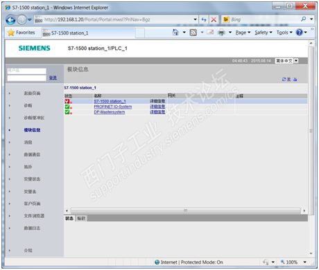

继续点击“模块信息”可获得CPU模块诊断信息,如图12- 14所示。
图12- 14 通过PLC Web服务器查看模块信息
在“模块信息”页面,点击CPU站点名称或总线名称,即可展开相应的下一级菜单,并获得该CPU站点或总线的进一步诊断信息。

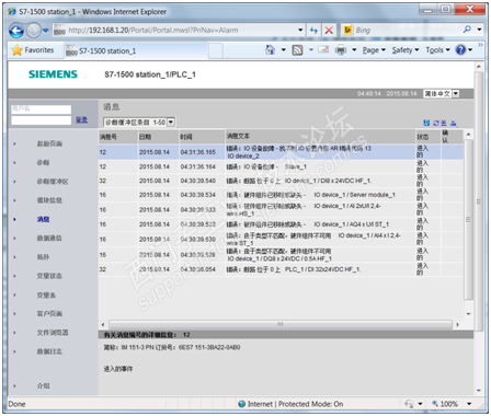

继续点击“消息”标签可获得CPU的消息,如图12- 15所示。
图12- 15 通过PLC Web服务器查看CPU消息

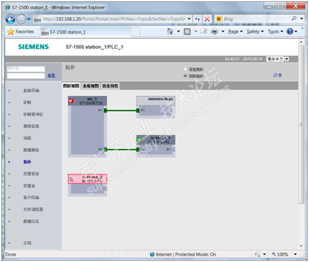

点击“拓扑”可获得CPU的网络连接拓扑,从网络拓扑图可以获知设备之间的网络连接关系,如图12- 16所示。
图12- 16 通过PLC Web服务器查看网络拓扑

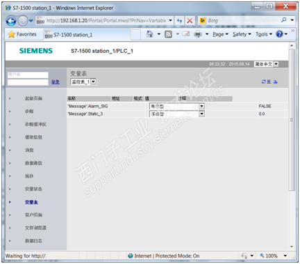

在“变量状态”页面下,可以通过输入CPU变量符号名称的方式(仅可通过符号访问,不支持绝对地址访问),查看变量的数值。

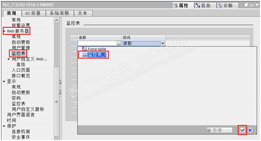

在PLC  Web服务器中也可以对PLC中建立的监控表/强制表进行监控。首先在TIA博途CPU属性中的“Web服务器”-->“监控表”下,将PLC中的监控表/监控表添加到PLC的Web服务器中,见图12- 17所示。
图12- 17 将监控表装载到PLC的Web服务器中
然后将配置下载到PLC中。再次访问PLC的Web服务器,双击“变量表”标签即可选择已配置的监控表/强制表,例如“监控表_1”,并可以对表中的变量直接进行查看和修改,如图12- 18所示。该功能支持将多个变量表添加到CPU的Web服务器中。
图12- 18 在PLC Web 服务器中查看变量表
