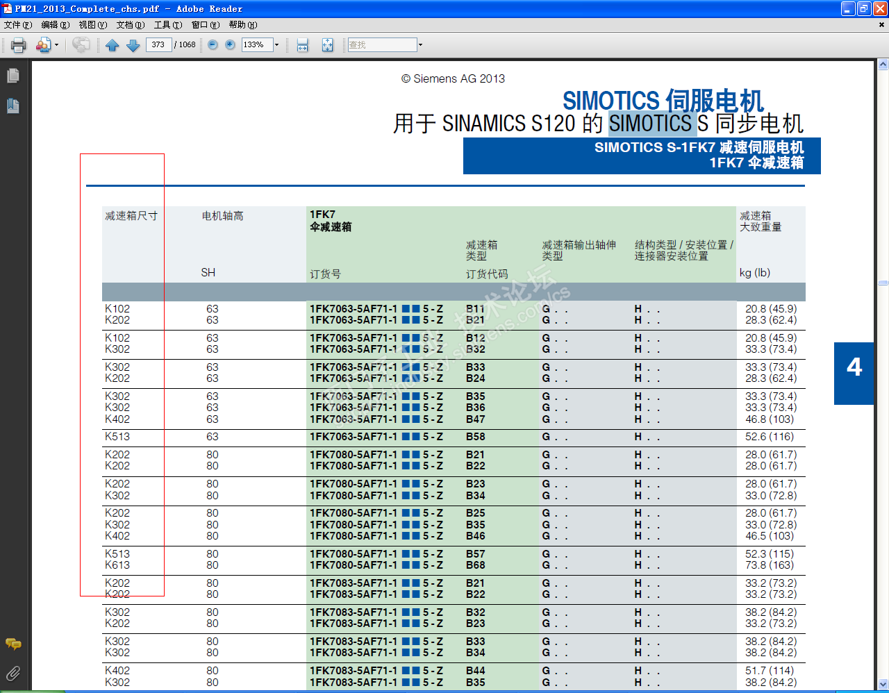

最近给一个提升机选配伺服电机和减速机,提升机是链条传动,轴直径为50mm;
根据机械提供的力矩和转速要求,我粗略地选了一个3.6KW ,1FK7100-5AF71-1FV5-Z   、  B77(第二位表示K713减速机)、G24(螺纹孔安装、空心轴输出带涨紧套)
但不清楚减速机K713空心轴的尺寸,我的手册是PM21_2013、P372/P373页
不知道减速机尺寸Kxxx表示什么含义?
