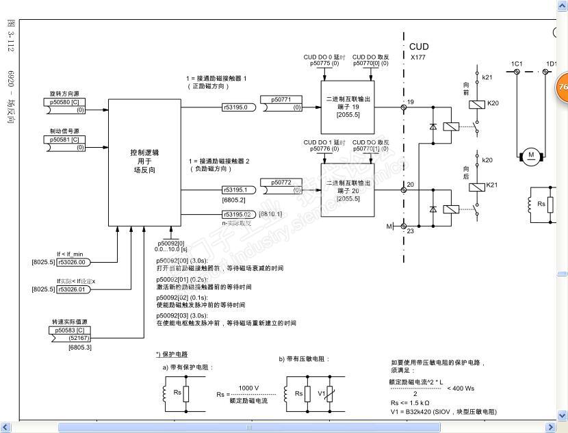

请教各位老师们6RA80的场反向是否与6RA70的场反向是一样的?
按照功能图中要实现场反向:P50771=53195.0,P50072=53195.1,P50580=53010.06(DI3,X177.14)其他的参数为默认。我认为这样的参数设置就可以实现功能了啊!可结果不然。
6RA70的装置中实现场反向,除了上述参数外,还加了个开关量连接器P046=P580 我不明白这个P046作用,所以在调试6RA80时不得要领。还请老师点拨!谢谢。
