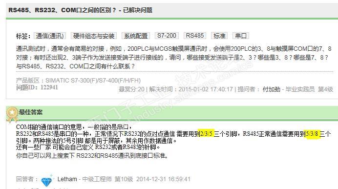

问题:
1,RS232和RS485通讯接线区别。如下图基本已经说清楚了。有没有比较权威的接线图呢?
2,CPU314C_2DP的MPI接口目前接线3、8、5,采用485于触摸屏通讯。同时还可不可以RS232跟另一个上位机通讯?如何接线?
