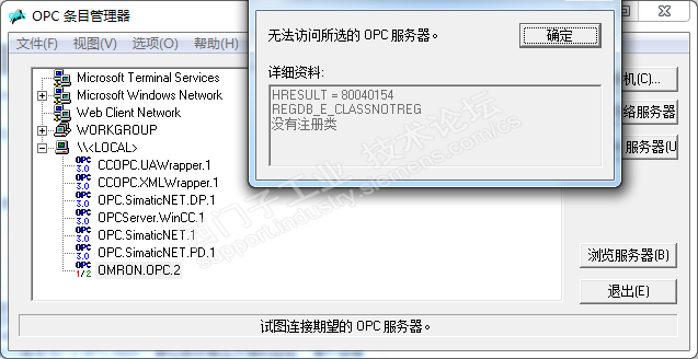

关于WinCC通过OMRON OPC SERVER读取欧姆龙PLC的相关问题咨询
2358
2017-02-16 15:37:15

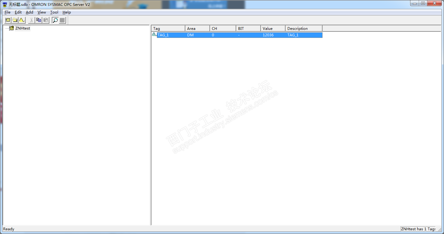

如题,最近接手了一个改造项目,PLC是欧姆龙的CJ2M系列,项目合同已经签订必须用WinCC来做,通过OMRON OPC SERVER已经建立了一些DM区中的变量,并且已经可以正常读写,在用WinCC连接的时候出现问题,报错 无法访问所选的OPC服务器【HRESULT = 80040154 REGDB_E_CLASSNOTREG 没有注册类】,我点击连接的是OMRON.OPC.2,WinCC版本为7.0 SP3 ASIA,哪位朋友有这方面的经验,请不吝赐教
