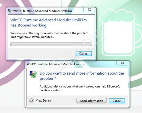

博图V13的HMI软件在仿真运行起来后,点击画面上的任何操作,弹出如(图1)错误,然后就停止仿真。
经过卸载、重装、升级都没有解决问题。后来尝试运行别的项目,仿真没问题,考虑到是本项目的问题,于是对项目HMI进行(图2)操作,问题解决,仿真能正常工作了。
