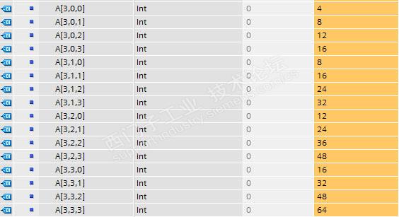

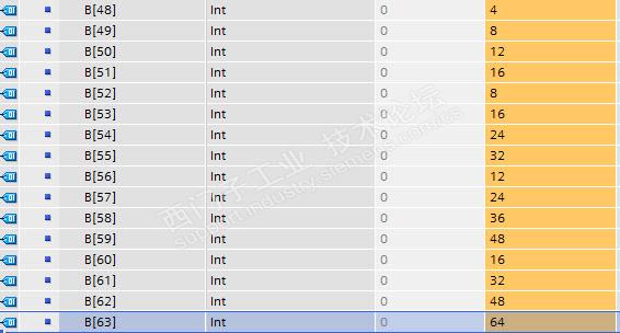

将三维数组中的数值放到一维数组中的SCL程序如下:
仿真结果如下:
一维数组
