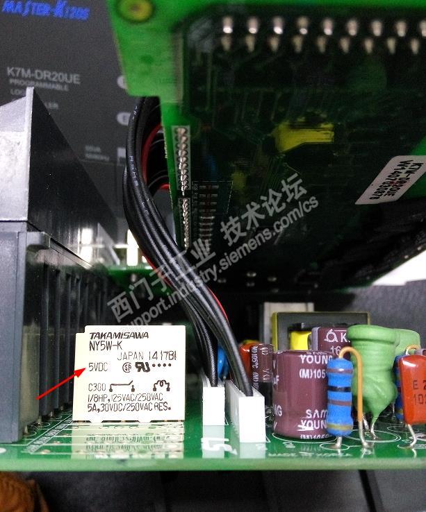

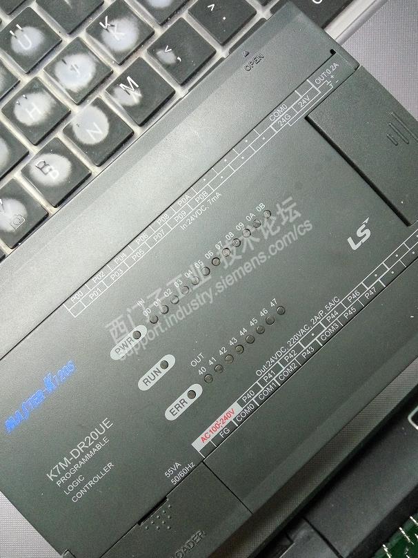

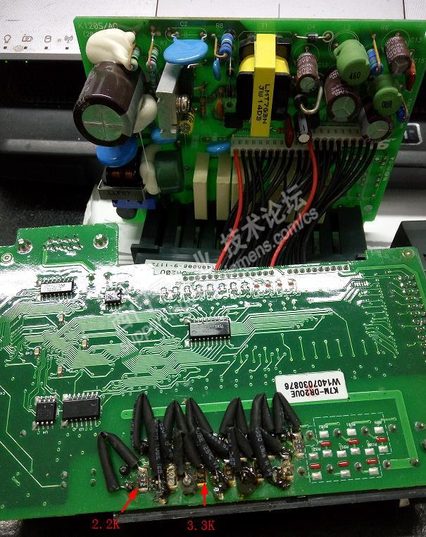

在做控制时,控制箱内所有设备使用的都是12V电压,但手上的一块LG LS产电 K120S 可编程控制器K7M-DR20UE 输入点电压是24V,为了想与其它设备兼容作了一下尝试,写入一个简单测试程序(P00接通则Out 40动作……P07接通则out 47动作)将输入点COM端接12V蓄电池负,各个I点用12V正极去触碰,发现只有碰到P00和P01时输入指示灯会点亮,输出会动作,P02以后都不行,估计是输入端限流电阻不一样所致,于是便拆开机壳一看,果然只有P00与P01高速数字输入限流电阻是272(2.7K),其余都用的332(3.3K)。找来10K电阻并在3.3K电阻两端(3.3*10)/(3.3+10)=2.48K。
    再用12V作输入,便都能用了。当然为了增加可靠性,顺便把P00和P01的限流电阻也并了10K的电阻。
补充一下,降压使用的PLC,要看看输出端的继电器电压,比如这个PLC原设计电压是24V,那么输出继电器电压最高是可以用到24V电压的,正好这里是用的日本高见泽5V的继电器,如果用12V或24V继电器就不一定能降压到12V使用了。
