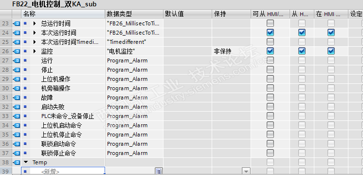

回复:1200什么时候可以用“program_alarm”指令块啊?

以下是引用周杰伦在2017-02-17 14:16:55的发言 >3楼
这个指令有什么实用的功能吗?
我觉得非常好用,你看每个电机都做了那么多报警,要是一条一条的在wincc里建,不得累死。现在wincc那边什么都不用做了。
