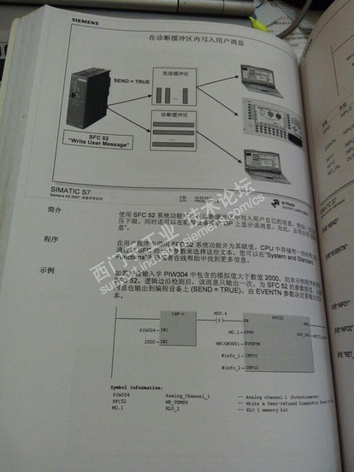

描述
通过SFC 52 "WR_USMSG" (将用户元素写入诊断缓冲区),可以将用户自定义诊断事件写入诊断缓冲区。还可以将相应的诊断信息发送到为此目的而登录的所有站(通过设置输入参数SEND = TRUE)。如果出错,则输出参数RET_VAL将提供错误信息。
发送用户自定义诊断消息
SFC 52将用户自定义诊断事件写入诊断缓冲区。然后,还可以将相应的诊断消息发送到为此目的而登录的任何站(通过设置输入参数SEND = TRUE)。接下来,用户自定义诊断消息将写入发送缓冲区并自动发送到登录的站。
可以检查当前是否能够发送用户自定义诊断消息。为此,可以通过参数SSL_ID = W#16#0132和INDEX = W#16#0005调用SFC 51 "RDSYSST"。所获取的数据记录的第四个字指示当前能(1)否(0)发送用户元素。
发送缓冲区满
只有在发送缓冲区未满时,才能在发送缓冲区中输入诊断消息。可以在发送缓冲区中输入的条目数取决于所用CPU的类型。
如果发送缓冲区已满,则:
?诊断事件仍输入诊断缓冲区中,
?参数RET_VAL指示发送缓冲区已满(RET_VAL = W#16#8092)。
未登录站
如果要发送用户自定义诊断消息(SEND = TRUE),而未登录任何站,则
?用户自定义诊断事件将输入诊断缓冲区中,
?参数RET_VAL指示未登录任何站(RET_VAL = W#16#8091或W#16#8091。如果使用较早版本的CPU,将显示值W#16#8091)。

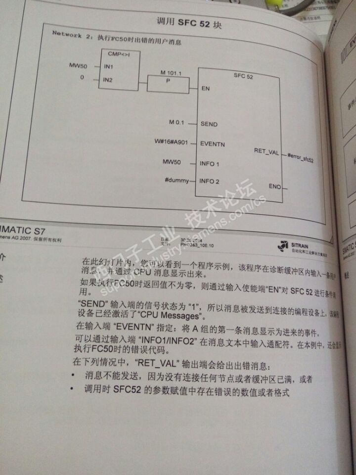

参数 声明 数据类型 存储区 描述
SEND INPUT BOOL I、Q、M、D、L、
常数 启用发送用户自定义诊断消息到所有已登录的站
EVENTN INPUT WORD I、Q、M、D、L、
常数 事件标识符 - 由您分配事件标识符。而不是由消息服务器进行分配。
INFO1 INPUT ANY I、Q、M、D、L 1个字长的附加信息
INFO2 INPUT ANY I、Q、M、D、L 2个字长的附加信息
RET_VAL OUTPUT INT I、Q、M、D、L 故障信息
SEND
如果SEND = TRUE,则用户自定义诊断消息将发送到所有已登录的站。只有当站已经登录且发送缓冲区未满时,才会发送消息。元素的发送将与用户程序异步。
EVENTN
EVENTN参数包含用户事件的事件标识符。可输入类型为W#16#8xyz、W#16#9xyz、W#16#Axyz、W#16#Bxyz的事件标识符。
W#16#8xyz和W#16#9xyz格式的标识符属于预定义事件,W#16Axyz和W#16#Bxyz格式的标识符属于自由定义的事件。
进入状态的事件由x = 1指示,离开状态的事件由x = 0指示。对于A和B等级的事件,"yz"为在消息组态中分配给消息的十六进制格式的消息编号。
事件标识符的结构在第26.1部分介绍。

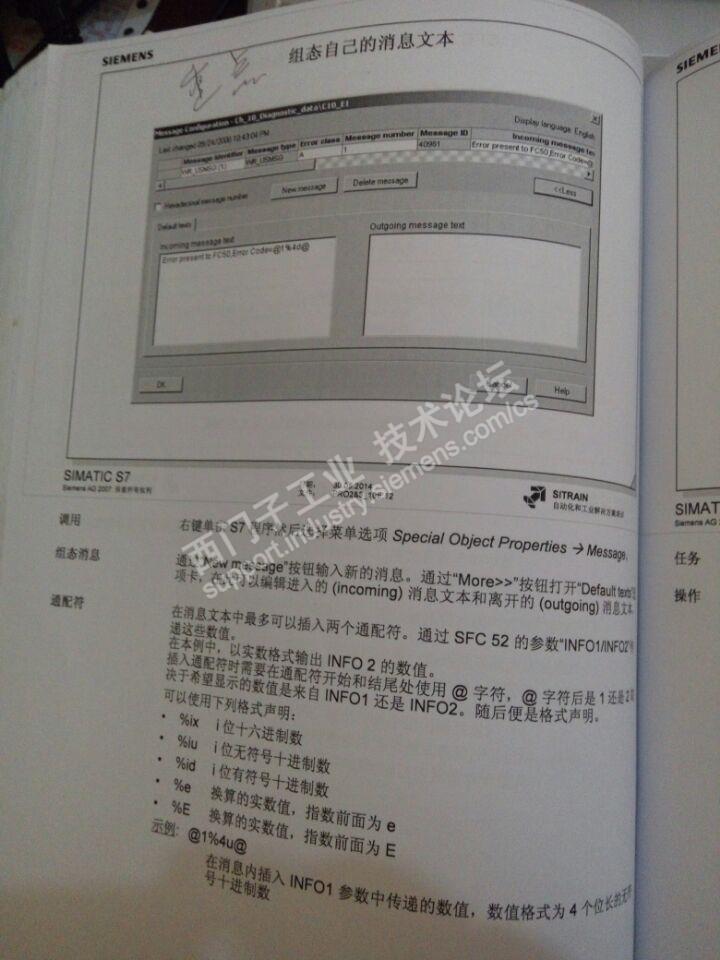

INFO1
INFO1参数包含一个字长的信息。INFO1允许使用下列数据类型:
?WORD
?INT
?ARRAY [0 - 1] OF CHAR
可以在消息文本中将参数INFO1合并为关联值,从而向该消息添加最新信息。
INFO2
INFO2参数包含两个字长的信息。INFO2允许使用下列数据类型:
?DWORD
?DINT
?REAL
?TIME
?ARRAY [0 - 3] OF CHAR
可以在消息文本中将参数INFO2合并为关联值,从而向该消息添加最新信息。
