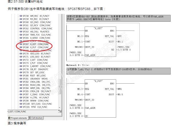

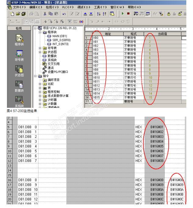

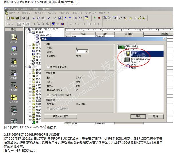

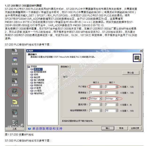

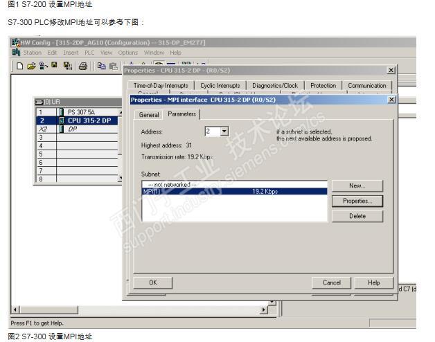

不会吧?我一打就开了喔
那你可以看看如下截图
