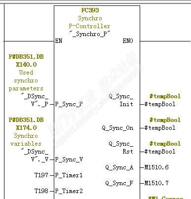

 下面的程序是 FC393  调用了 SFC20 通过    SFC20通过ANY指针指向的数据区进行数据的拷贝
FC393的P_Sync_P是一个ANY指针,输入类型是input
这个ANY指向的是 P#DB351.DBX140.0

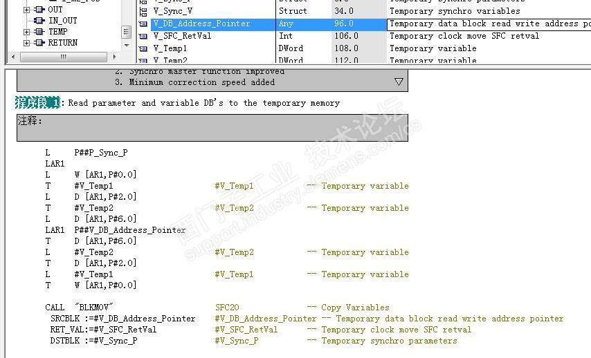

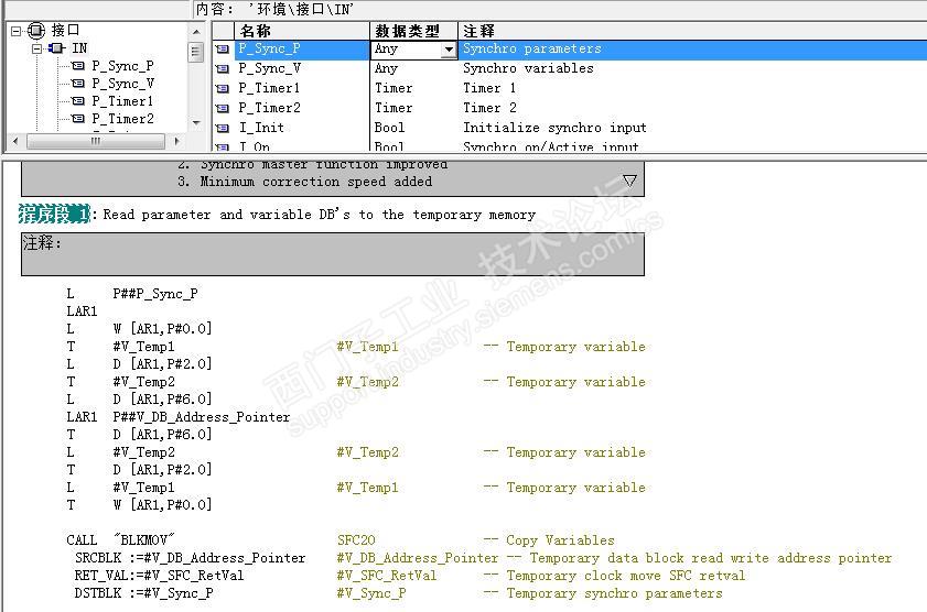

 下面图片是FC393内部的程序,把FC393的InPUT参数 P_SYNC_P 复制到TEMP区
因为FC393调用了SFC20,因为SFC20不能在FC393里面直接使用INPUT的ANY,所以要把INPUT的ANY复制到TEMP区的ANY才可以使用
