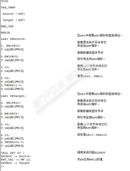

 经过下面的程序参数的装载配置
   Source 的ANY 指针 已经等同于  P#DB22.DBX11.0  BYTE10
   Target  的ANY指针 已经等同于 P#DB33.DBX202 BYTE 10
